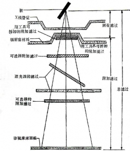

      X光机的总过滤包括固有滤过和附加过滤    固有滤过是指X线管阳极靶面到不可拆卸的滤过板之间滤过的总和,包括X线管的管壁、绝缘油层、管套上的窗口和不可拆卸的滤过板,固有滤过一般用铝当量表示。
    附加滤过指从不可拆卸的滤过板(不包括其本身)到诊视床床面之间,包括用工具可拆卸的滤过板、选择滤过板、缩光器和诊视床床面板等滤过的总和称为附加滤过。
医用诊断防护规定要求:球管头窗口应装铝过滤,使固有滤过不小于1.5mm铝当量;200mA以上机器应有更换附加滤过板的装置。
国际建议X光机的总过滤一般0.5mm(50kV以下)、1.5mm(50kV到70kV)、2.5mm(70kV以上)
乡镇医疗检测碰到半价层低的X光机是常有的事,我们在判断不合格的同时应该建议医院适当增加附加过滤,一是减小病人的辐射剂量,二是增加X线的平均能量。
