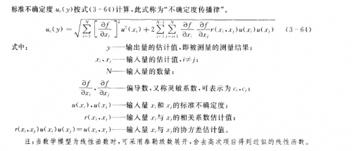

问题:
1.公式中的加号后面的两个求和项为什么一个是从i=1累加到N-1,一个是从j=i+1累加到N?
2.公式中的i,j表示什么意思?为什么式中有写xi,xj表示输入量的估计值,i和j不相等呢?
3.这个测量不确定度的传播率是通用的吗?怎么书上没有写明输入量相关还是不相关?注册计量师上说这个公式的前提是“当被测量的测量结果y的数学模型为线性函数y=f(x1,x2,~,XN)时”。怎么查阅JJF1059-1999上6.9节说只有输入量相关时才能用这上公式呢?
谢谢指点。
 楼主| imwei 发表于 2012-9-12 12:38:31 | 显示全部楼层
这样说的相关只是两两之间吗?第一项和第三项可以相关吗?
