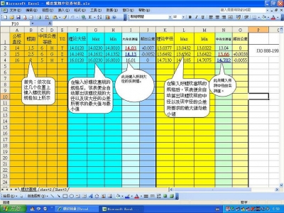

yj407 发表于 2009-3-20 07:02:17 | 显示全部楼层 |阅读模式
我现已将昨天上传的螺纹塞规查旬表作了一下改进,该EXCEL表可自动查旬 螺纹规检定规程(JJG 888-1995)所规定的所有螺纹塞规中径和大径。使用方法见下图。希望这个表格能对做螺纹规检定工作的同仁能有所帮助,并对该表格多提见意,我好及时改进:)

 楼主| yj407 发表于 2009-3-20 07:25:11 | 显示全部楼层
不好意思,刚才插上的使用说明图片,好象看不到,这是我上传上来的:)

 楼主| yj407 发表于 2009-3-22 15:07:50 | 显示全部楼层
螺纹塞规中径查旬新版升级
看到大家对我作的电子还算满意,我非常高兴。我决定将这个表格继续做下去。不对最近本人工作有点忙,得需晚个两三天,估计能把公制环规部份给加进去。后续再作校对规的.....
      这次升级版较前面未做什么改动,只是应3楼的朋友的建议,对于粗牙的螺距可自动计算,不用再输螺距了。具体做法是在表中螺距一栏中不填即可!!
   欢迎大家下载试用!!并提出意件。
