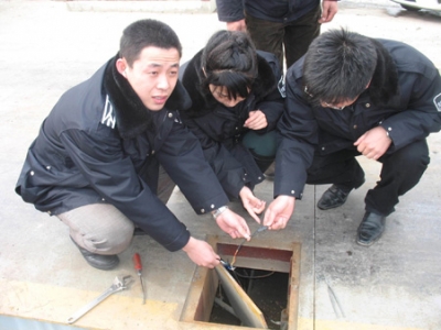

  3月18日,根据群众举报,省质监局宁安局检测技术人员与执法人员联合对位于兰岗镇的在用的100吨电子汽车衡进行突击检查,发现该台电子汽车衡人为加装遥控作弊,通过外置遥控器来增大或减小计量称重结果,最大可改变20%的重量,这种违法行为给农户或货主造成了重大经济损失。该局执法人员现场拆除了作弊装置,并对该电子汽车衡进行了封存。目前,此案已移交公安机关进行立案侦察处理。(编辑:鲍蕾)
