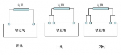

大家好,我是新手,我们的热工仪表检定仪是山东DN081的,它的热电阻模拟输出只有二个接线端,但是现在好多二次仪表的热电阻(如Cu50、Pt100等)接线端都是三线或四线的,请问如果我用我们的仪表给他们检定,该给怎么接线?

北方热工 发表于 2009-5-13 20:56:33 | 显示全部楼层
二次仪表检定仪电阻输出和输入都是两个端子,如果是检测三线制的热电阻,可以在将两个同一根的引线并在一起接到一个端子上,另一根接到另一个端子上。
北方热工 发表于 2009-5-13 20:59:46 | 显示全部楼层
如果是四线制的热电阻,就可以用万用表测量出两根引线电阻为零或接近零的为一端,另外两根为一端,分别接到检测仪上,就有可以检测热电阻了。

ndytw 发表于 2009-5-14 23:24:48 | 显示全部楼层
将热电阻模拟输出二个接线端中的一个并接两根线(A、B),另一个单独接一根线(C),这样就相当于三限制输出拉。注意:三根线尽量一样长,这样对非恒流源输出的二次表影响最小。

我爱计量 发表于 2009-5-21 10:37:18 | 显示全部楼层
二次仪表后面接线柱,都有图示,一般三线是A  B  B   ;四线的是A  A  B  B
热工仪表检定仪的热电阻模拟输出有二个接线端,可以这样接法:三线的,从二次仪表后面接线柱引出的A接检定仪一个端口,B和B 并联接另一个端口上。四线的,A和A 并联接一个端口,B和B 并联接另一个端口上就可以了。

池墨 发表于 2009-12-19 13:49:59 | 显示全部楼层
所有的检二次仪表的检定仪都是两线的吧,检三线制的,看仪表接线图,二线合一,四线制,二个二线合一
tzjlcs217 发表于 2010-1-18 08:57:07 | 显示全部楼层
模拟输出端如果是二端的,代表这二端输出的电阻值是标准的。如果检四线制的仪表,则在这二端上各接二根线,即电流线与电势线分接,接到二次仪表。如果被检的二次仪表是三线制的,模拟输出端一端接二根线,一端接一根线,连至仪表即可。
arjan 发表于 2010-1-19 14:52:32 | 显示全部楼层
热电阻模拟输出只有二个接线端,校准三线,四线的可以把其中一端或两端分成两端即可。
如图
