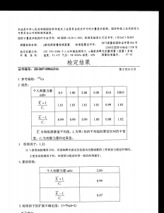

附件是我们热释光检定仪的检定证书,关于最后给的不确定度不明白,怎么是扩展不确定度是相对扩展不确定度?

证书上扩展不确定度的表达方式有些不规范,但大致意思还能明白,正确的表达方式为:
Urel=7%,k=2     (rel应为下标,这里设不上)
其扩展不确定=校准因子×Urel
