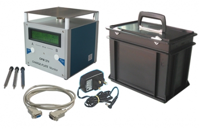

请问各位大虾,离子风机的校准器如何校准?

以前接触过,好像有个叫德国厂家生产的平板式离子监测仪(CPM374)的可以校准。
毒狐傲血 发表于 2009-12-17 11:17:46 | 显示全部楼层
我廠是用离子發生器檢測儀檢測,儀器廠商:TRek,型號:158。檢離子平衡度和正負衰減時間兩項指標。

楼上两位说的是校准离子风机。我想了解离子风机的校准器如何校准和测量。
INTEL 发表于 2009-12-18 14:48:20 | 显示全部楼层
用一个标准电压源,输出电压到离子风机校准器的极板上,校准器放在平衡度测量位置,把它当电压表来做。
衰减时间不太容易做,只能用秒表来卡了,不过好象国际上的标准也是这样子做的,要求也不是特别高,够了!

离子风机校准器上海计量院在做,主要是测量离子板的电压,好像用静电电压表吧。

shixg81 发表于 2009-12-23 22:19:09 | 显示全部楼层
记得一定要打到离子平衡测量位置,
关于时间测量部份,可以问原厂要资料,因为时间测量原厂不是用秒表测的,比如IC哪个角上输出多少的固定的频率,基本上来说的话,能校3位半电压表,就能校这个东东了

可以参照JJF(电子)31003-2009

在我国,本行业对离子风的要求是将1000V静电除到100V的用时不得超过20s,这个指标专业技术中被成为“静电衰减时间”。,一般离子风机的静电衰减时间一般在2s左右
