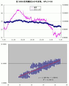

说到3458A,正好测试了某表24小时,表现还不错,温度系数为0.24ppm/C。
3458A如果在测试之前执行ACAL命令,不确定度将大大增加

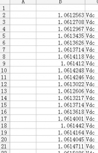

在使用8846A的自动采集功能时,我发现8846A可以输出7 1/2位的数据
