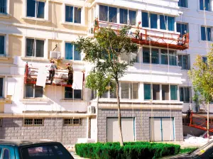

一小区外墙在进行节能改造(资料片)
