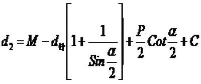

    版主,我还有一个问题请教:
    在JJG-888中第6.2.2.2条款 螺纹塞规中径计算公式
     式中 “d针” 代表实际测量时所采用三针的直径;mm;
     平时工作中采用三针的标称值代入公式计算,但若采用三针实际值代入计算时,是否将三根针直径的算术平均值代入计算?还是不需要将三根针直径的算术平均值代入计算,而仍旧采用标称值计算,最后的结果采用6.2.2.3条款的C3(6)公式进行修正即可?
规矩湾锦苑 发表于 2010-3-23 18:04:07 | 显示全部楼层
我建议先用这个公式按三针的标称值计算,得到的结果再采用6.2.2.3条款的C3(6)公式进行修正。尽量不要用三针直径实际值代入计算或三根针的算术平均值代入计算。
