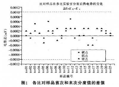

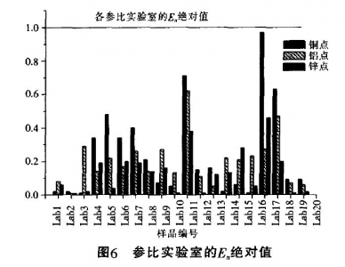

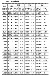

郑玮 向明东 陈伟昕
中国计量科学研究院
摘 要:
一等标准铂铑10-铂热电偶(以下简称“标准热电偶”)是检定系统中一个重要的环节。为了客观、公正、科学地反映目前我国各计量技术机构检定标准热电偶的现状,准确地了解各热电偶实验室仪器设备准确度.考查检定人员技术水平.实现国内温度量值传递的准确可靠.国家质检总局发布文件要求对一等标准热电偶进行全国比对。此项工作下达至全国温度计量技术委员会.[第一段]
