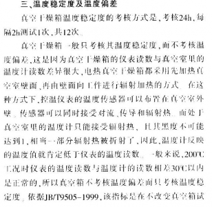

1、关于真空干燥箱的温度偏差
http://www.gfjl.org/thread-138673-1-1.html 中的测量不确定度评定中的“三、温度稳定度及温度偏差”提到,“真空箱不考核温度偏差而只考核温度稳定度”,详见如下图片。
我觉得这个观点很不可思议。我先描述下我们单位使用真空干燥箱的情况:真空干燥箱为3层的层板加热型的,将100件铜制的产品放在钢托盘上,再放在3层的层板上,设定温度120度,使用的是程序控制,程序情况为:常温至120度设定时间30min,之后停止加热开始抽真空,然后保持继续将产品在真空箱内保存2.5小时。也就是说,实际上产品测试人员就是想进行120度的真空干燥,那么如果按上边图片中的提法会差30度,那起不是实际情况是在90~100度时进行的真空干燥,那就不满足生产工艺要求了。所以我觉得很有必要进行温度偏差的校准。
我还试验过,由于此真空干燥箱式层板加热的,校准时温度传感器所布的位置不同时,温度差也很大,如传感器在层板上充分接触时是115度,那么温度传感器放在层板上方与层板不接触时的温度就会是100度左右。所以我觉得对于这种干燥箱布点不能像《JJF1101-2003环境试验设备》说的而进行悬空不接触测量。

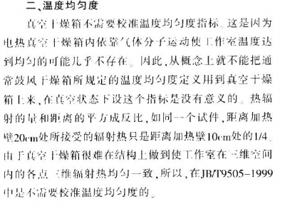

2、关于真空干燥箱的温度均匀度
http://www.gfjl.org/thread-138673-1-1.html 中的测量不确定度评定中的“三、温度稳定度及温度偏差”提到,“不需要校准温度均匀度”,详见如下图片。
按这么说法,真空干燥箱内的各点温度是不均匀的而且估计差别特别大(不大的话就应在规程中规定进行均匀度的校准了),是不是我们工厂选择的真空干燥箱不适合进行我们的100件铜制产品进行干燥;可是从工厂工艺的角度来说,就是希望每一件产品都能在120度条件下进行真空干燥!!!
对以上2点很是疑惑,哪位有经验的,希望能帮忙指点指点。

yang_loo 发表于 2011-12-5 16:45:46 | 显示全部楼层
回复 1# fi8
    我也做过很多真空干燥箱,大部分都是偏差和均匀度很大。
晴秋望 发表于 2011-12-8 20:51:28 | 显示全部楼层
同疑惑,很多时候都差不多了事
有cc 发表于 2011-12-12 12:51:31 | 显示全部楼层
回复  fi8
    其实 时间是测试的时间不够,它的平衡时间很长很长。
金山老沈 发表于 2012-1-4 15:28:05 | 显示全部楼层
由于热传导原理不同,真空干燥箱的平衡时间比一般干燥箱长很多。
liuyinfeng 发表于 2019-5-9 23:30:41 | 显示全部楼层
由于真空干燥箱设计的是搁板加热,所以满足不了均匀性的要求。您需要找计量机构在真空条件下校准下,不同层板都需要校准。本人做过实验不同层板的温度是不同的,真空温度高于空气温度。
