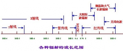

自然界中的一切物体,只要温度在绝对温度零度以上,都以电磁波的形式时刻不停地向外传送热量,这种传送能量的方式称为辐射。物体通过辐射所放出的能量,称为辐射能,简称辐射。
辐射有一个重要的特点,就是它是“对等的”。不论物体(气体)温度高低都向外辐射,甲物体可以向乙物体辐射,同时乙也可向甲辐射。这一点不同于传导,传导是单向进行的。
辐射能被体物吸收时发生热的效应,物体吸收的辐射能不同,所产生的温度也不同。因此,辐射是能量转换为热量的重要方式。
辐射是以电磁波的形式向外放散的。是以波动的形式传播能量。无线电波和光波都是电磁波。它们的传播速度很快,在真空中的传播速度与光波(3×1010厘米/秒)相同,在空气中稍慢一些。
电磁波是由不同波长的波组成的合成波。它的波长范围从10E-10微米(1微米=10E-4厘米)的宇宙线到波长达几公里的无线电波。Υ射线、X射线、紫外线、可见光、红外线,超短波和长波无线电波都属于电磁波的范围。肉眼看得见的是电磁波中很短的一段,从0.4-0.76微米这部分称为可见光。可见光经三棱镜分光后,成为一条由红、橙、黄、绿、青、蓝、紫七种颜色组成的光带,这光带称为光谱。其中红光波长最长,紫光波长最短,其它各色光的波长则依次介于其间。波长长于红光的(>0.76微米)有红外线有无线电波;波长短于紫色光的(<0.4微米)有紫外线,Υ射线、X射线等。这些辐射虽然肉眼看不见,但可用仪器测出。
太阳辐射波长主要为0.15-4微米,其中最大辐射波长平均为0.5微米;地面和大气辐射波长主要为3-120微米,其中最大辐射波长平均为10微米。习惯上称前者为短波辐射,后者为长波辐射。
