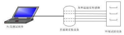

整个温湿度采集系统主要由以下几个组成部分:笔记本电脑,多路采集设备,铂电阻,各种热电偶,湿度传感器和测试软件。

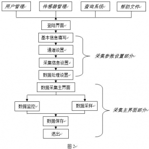

采集软件是整个测试系统的核心部分,在设计上尽量考虑用户的使用方便,减小测试人员的工作量为出发点。程序采用Visual Basic语言编写软件前台界面,以Access数据库作为后台管理,在设计主要分为五大块:用户管理,传感器管理,查询系统,采集参数设置和数据采集主界面,如下面框图所示:

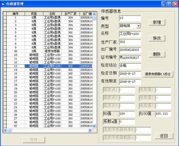

(二)        传感器管理
传感器主要分为三大类:铂电阻、热电偶和湿度传感器。在传感器管理界面中三者的基本信息是相同的,主要包括编号、类型、名称、生产厂家、出厂编号等等这些基本信息;但具体参数的填写是不同的,主要是参考各自的检定证书,如铂电阻需要填写R0值、R100值和α值,在数据采集过程当所选用的铂电阻值转化为温度值需要调用其对应的R0值和R100值;热电偶需要输入三组经过检定的温度值和其对应的电势值,这样根据函数拟合可以计算出二次修正函数的系数Ai、Bi和Ci,在数据采集中当对热电偶采集过来的电压值进行修正时,就可以直接从数据中调用它们;对于湿度传感器要求填写斜率和截距值,一般在检定证书上会给出标准的湿度值和其对应的电势值,因此就要求对其进行线性拟合,求出传感器的斜率和截距,程序采用最小二乘法提供了函数的线形拟合界面,根据输入的几组值可以给出拟合的直线以及湿度传感器的斜率和截距值,这样在数据处理中根据采集来的电压值调用斜率和截距就可以直接求出相对湿度。
这种对传感器采用数据库的管理方式一方面是便于管理者对各种传感器信息的了解,另一方面在数据采集中便于数据的快捷处理,提高了效率。

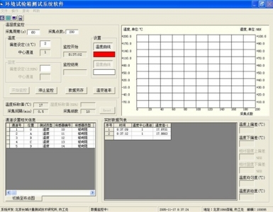

(五)        数据采集主界面
在数据采集主界面提供了“数据监控”和“数据采样”两大块,同时还附带了通道设置和布点图的相关信息。数据监控主要是监控中心点的温度或湿度在升降温中的变化,包括图像和数据同步列表显示。当有湿度测试时,温湿度变化曲线在同一图像中,便于测试人员的观察。当试验设备到达设定温度并稳定后,可以根据按钮提示进行数据采样,根据设定的通道数、采样间隔和采集组数开始采集;如果选取“定时采样”到达设定时间后会自动从数据监控切换到数据采样,采集完毕后软件会自动对数据进行处理,并根据设定的要求判断是否合格。
