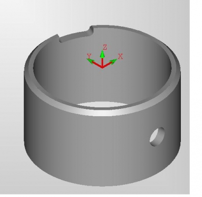

图片1是我检测的零件,我现在要检测开口槽的面轮廓度(基准A是上平面,基准B是外圆圆心,基准C是小孔圆心),我现在用的是矢量为0,0,1的测针,用开线扫描在槽的两侧和底部各打了一个点做为扫描的起始点,方向点和终止点。但是在设置扫描的剖面矢量时应该设置为多少?槽的中心线和小孔的轴线的夹角为158°。
