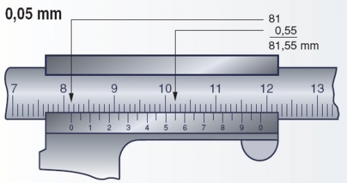

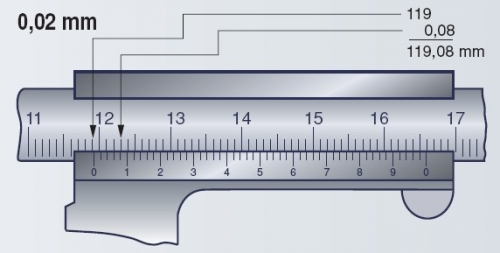

卡尺是全世界最流行的长度测量工具。由于它们结构简单,操作方便快捷,是广受欢迎的精密尺寸检测工具。

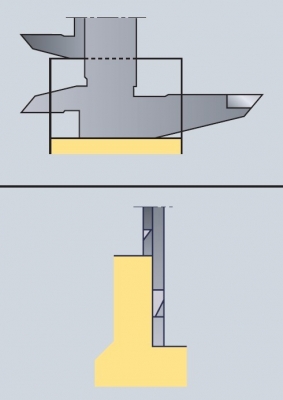

卡尺的通用性能是可检测各种各样的形面。
游标尺刻度示意图
