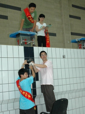

省计量院检测人员通力合作,用激光测距仪测量游泳馆泳道的专用数据
