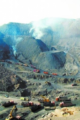

  上月底,一篇名为《内蒙古乌达煤火自燃50年,灭火不成反酿灾难》的报道将地下煤火引入公众视线。中国的地下煤火已经燃烧了上百年,某国外媒体评出的全球五大持续生态灾难,中国煤火赫然上榜。是什么原因引发煤田大面积起火?地火又为什么如此难以熄灭?
  红色的土壤,酥脆的岩石,大地笼罩着白烟,到了晚上可以看到地面飘着红红的小火苗。在中国新疆、内蒙古等北方矿区,常常可以看到这样的景象,这就是地下煤火。燃烧着或曾经燃烧的火区,目前中国有56处,面积约720平方公里,其中正在燃烧的火区面积有17至20平方公里,每年烧掉煤炭资源约1000余万吨。
  熊熊地火,从明清时期开始,有的已燃烧了上百年,浪费了大量宝贵的煤炭资源。煤炭好端端地躺在地下怎么会自燃呢?
