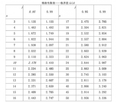

fireduwei 发表于 2010-12-24 12:40:25 | 显示全部楼层 |阅读模式
剔除可疑值,有184个变量,a=0.05,求检验临界值T,要查表,没有格拉布斯准则表值,谁有表能否发一个给我!谢谢!!!

没见过GB/T 4883只提供到100
取出最接近平均值的48个观测值之后,对剩余的100个用格拉布斯法进行剔除可行么?

    没有n更大的部分吗,有184个变量要怎么做呢,n是100的时候是多少

    论坛有GB/T 4883 格拉布斯n=30~100的在最后面附录4

    发一份给你吧,在最后一页可以找到
GBT 4883-2008 数据的统计处理和解释正态样本离群值的判断和处理.rar
