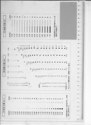

企业送来个这东西,就是个透明塑料片,里面印刷的各种黑点。称为点规,又叫污点计,这东西怎么校准啊。

上帝 发表于 2011-1-8 19:38:19 | 显示全部楼层
精度低用万工显
精度高用激光
zhilingbaozhen 发表于 2011-1-13 18:37:30 | 显示全部楼层
可以校准,根据用户的要求,看他需要什么参数,可能是尺寸,用万工显上测量或用三等线纹米尺校准

daojianxiu 发表于 2011-1-15 17:06:56 | 显示全部楼层
具体看了一下,那个直径方面比较好测,但是不知道大家对于那些不同形状面积相同的图形怎么测量?
august 发表于 2011-1-19 09:08:52 | 显示全部楼层
用万工显测量啊!
xlyxdz 发表于 2011-1-20 19:23:52 | 显示全部楼层
功夫熊猫说的应该是比较合理的校准方式 估计我们检定规程里没有检这个的规程,较真就用万工显试试

二次元可以么?
jsyzwgh 发表于 2012-2-1 18:06:57 | 显示全部楼层
可以用投影仪测量
