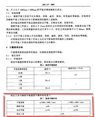

平板修复过以后,应该讲其表面的形状误差等发生了某些变化,包括其表面及内部的温度,严格讲需要放置多长时间后进行检定,并没有确凿的文字依据可查,不妨依据JJG117-2005平板规程中的表7规定,因为平衡温度的时间实际上也是内部材质稳定的过程。

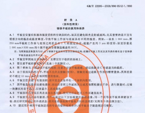

国家标准等效采用国际标准
检定规程

回复 7# che-zp
    楼上将GB/T22095-2008《铸铁平板》标准和JJG117-2005《平板》规程的部分内容上传到问题的探讨板块,这种认真探讨问题的态度确实值得包括自己在内的大家学习。
    需要说明的是,国家关于平板的标准与平板的规程在某些方面差异太大,这已给生产制造与检定/校准带来很大的麻烦,主要差异有以下几点:⑴平板的准确度等级不同(标准分为0、1、2、3共4个等级,而规程分为00、0、1、2、3共5个等级),这给生产和检定造成了可以讲混乱;⑵平板平面度技术指标的计算公式不同(这使的同为某一准确度等级的平板平面度技术指标不一样);⑶平板的局部平面度技术要求与测量面积不一样。........当然平板国家标准基本与国际标准ISO8512-1-2进行了接轨,这与我们国家对标准制定的要求是一致的。尽管平板国家规程在局部平面度检定项目的确立及技术指标、检定方法的规定确实是走在了平板国家标准的前面,但在与国家标准的一致及与国际标准的接轨方面却又落在了后面。好在得知平板规程已基本确定在今年下半年修改立项,估计2012年修改后的平板国家规程会颁发,我们期待新的平板规程能够结束与国家标准差异太大,使得生产制造、检定/校准都处于一个尴尬的状况能够得到改善。
che-zp 发表于 2011-6-2 12:56:20 | 显示全部楼层
可是刮研过后,此种放置方法还可以么?现场使用的平板很难保证外部环境能达到要求 ...
请给我微笑 发表于 2011-6-2 11:12
    双方有争议的时候标准判定方法,就是规程
当然你们双方事先如果有约定的验收方法的话按照双方协议处理
