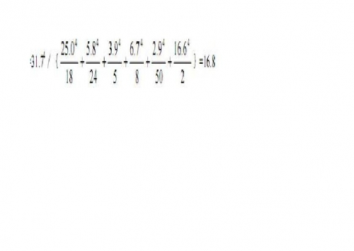

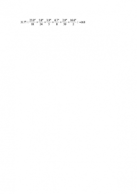

文档 1-1.jpg 请问高手这道题怎样计算出来16.8的希望有详细计算过程

yzjl3420646 发表于 2011-8-17 14:56:30 | 显示全部楼层
偶买噶~楼主你这叫不确定度么?请记住,这是计算有效自由度veff的韦尔奇公式。详细推导见刘志敏著《不确定度原理》(感谢崔老师的指点)。
