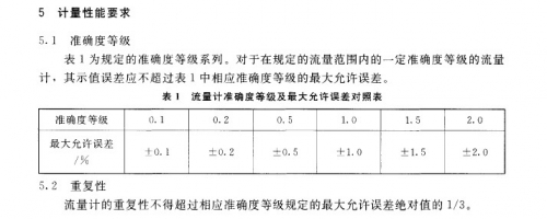

我们公司有10多只,准确度为0.5级的椭圆齿轮流量计,平时也不怎么用,是安装在测试台上测量下流量的。按照ISO9000的要求,所有监测装置都要量值溯源,所以得送检。但是每回计量检定证书上的周期是半年。是否是计量测试所的人将周期开的太短?想问下,按照《JJG667-2010容积式流量计的检定规程的要求,对于准确度等级不低于0.5级流量计检定周期是半年,其它的为一年》。我个人理解周期应该是一年,这样的理解对吗?请知道的给个正确的答案。

wgg1399 发表于 2011-10-1 16:55:05 | 显示全部楼层
应该为半年。低于0.5级,是指1.0级之类的。为了这句话我也想半天。
