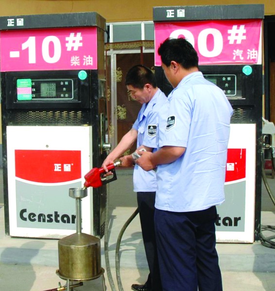

  近日,沂南县质监局多次接到临沂市局12365投诉举报中心转交的关于对加油站计量不准的投诉举报单。该局组织执法人员与计量检定人员进行了认真检查,并没有发现计量作弊等违法行为。在信息反馈时,投诉人感到不能理解。在此,该局向消费者提供一些加油的小常识,希望能共同打击违法行为,维护消费者的合法权益。
  一、随着科学技术的不断发展,计量作弊手段更加隐蔽,各种更改电脑程序、增加遥控装置的作弊手段,在检查过程中很难被发现,所以,消费者在感觉到加油不足时,一是可采用桶装加油的方法,这样会更加客观地发现短缺现象;二是选择装有反作弊装置的加油机加油。该装置是质监部门安装的监控装置,一旦作弊3次,该加油机自动锁死。该作弊装置一般在较新的加油机上都会贴有提示,旧的加油机因程序不同不能安装,此类加油机会被慢慢淘汰。
  二、加油时看加油机显示值是否回“0”,如不在“0”点上,继续加油,那上次加油的数量就会记录在该次的加油量里了,消费者会连上次的一起埋单。这一般都是加油站工作人员的人为操作,在消费者不注意时进行的,所以消费者加油时一定要下车到加油机前查看一下显示值是否回“0”。
  三、一些普通的作弊手段也可以改变计量器具的准确率,达到缺斤少两的目的。这种手段比较低级、直观。质监部门每年都要对加油机进行4次定期检定,使用修改更换的计量器具也需要重新检定,检定完好后都要用铅封封存,并加贴检定合格标志,加油时要看清该合格标志的有效日期。
  四、有的消费者在加油时以汽车的油表为依据来判定加油的计量,这是不合适的。因为油表不是法定的计量器具。在此提示广大消费者,在加油时不应要求加满。因为超量加油是危险的,由于油品的膨胀系数较大,严重时压力的变化会导致容器变形甚至胀裂,增加发生火灾的危险性。在选择加油站时,最好选择信誉好的正规加油站,以保证油品的质量优良、计量准确。
