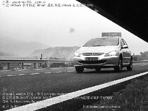

漳州高速交警拍摄的信息错误的违章照片。 (郭海天律师提供)

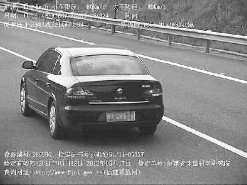

龙岩高速交警拍摄的信息完整的违章照片。 (郭海天律师提供)

  “我是懂一点法律知识的,漳州高速交警寄送的《道路交通安全违法行为处理通知书》与龙岩高速交警的不一样,存在问题……”龙岩一位驾驶员陈某这样说。

  如:2011年7月18日,漳州高速交警支队一大队在漳龙高速公路A道38公里400米处采集的一张车辆“违法信息”照片,照片显示的设备(即测速仪)编号为090226,检定证书号为(MLY)S1/10-10154,检定有效期为2010年11月9日-2011年11月8日。但郭海天律师查询省质量技术监督局网站后发现这张照片存在以下问题:一是编号为090226的测速仪对应的检定证书号应为(MLY)S1/10-04188;二是编号为090226的测速仪,对应的检定有效期应为2010年4月21日-2011年4月20日;三是检定证书号为(MLY)S1/10-10154的测速仪,对应的使用单位应为“泉州高速交警支队一大队”。他对记者说,检定证书号为(MLY)S1/10-10154的测速仪,本应在泉州高速交警支队使用,怎么会“跑”到漳州去使用呢?
  采访中,记者了解到郭海天律师自己也有相同的经历。他说,2011年3月2日,漳州高速交警支队二大队向他寄送了一张《道路交通安全违法行为处理通知书》,当时他发觉《通知书》有点不对头,经过仔细比对,他认为其中的“道路交通安全违法处罚交通技术监控照片”存在三个问题: 一是在《道路交通安全违法行为处理通知书》中,没有设置“当事人对本通知书记载内容有无异议”签名栏、“交通警察”签章栏,致使当事人无从知晓是哪个民警办理该行政处罚案件。这在事实上剥夺了当事人申请回避、陈述和申辩的权利;二是在“道路交通安全违法处罚交通技术监控照片”上叠加的信息,违反了《公路车辆智能监测记录系统通用技术条件》规定,超速违章照片中叠加的设备号应当是10个代码,而漳州高速交警所寄送的“违章处理通知单”照片上的设备号却没有10个代码;三是漳龙高速公路上现有的限速标志设置不合理。
  那么其他车辆是否也存在类似情况?该律师事务所律师向部分车辆司机进行了解,结果出乎他们的意料。本来车辆“违法信息”内容应该包括:“设备编号”、“检定证书号”和“检定有效期”。可是,车号为闽DB7***的轿车在漳州高速交警支队管辖范围内共被拍摄了6组“道路交通安全违法处罚交通技术监控照片”,照片上叠加的“违法信息”大部分残缺不全,有些虽然齐全,但内容是错误的。天衡联合(龙岩)律师事务所律师对牌号为闽F15***、闽F19***、闽FQ9***、闽F50***、闽DHY***、闽D70***、闽K12***、闽DLZ***、闽FA8***、闽DB8***等的车辆调查发现,“车辆违章通知单”中车辆违法信息内容不符合规定的占了90%以上。
  让人意外的是该律师事务所律师在调查中发现:2011年4月,漳州高速交警支队通过招标采购的是8台固定测速仪,可实际采购的却是8台移动测速仪。2011年6月,漳州高速交警支队将其中的3台移动测速仪按规定送省质量技术监督局检定,获得了 “设备编号”和“检定证书号”,另5台移动测速仪未送检,没有获得“设备编号”和“检定证书号”。送检后的移动测速仪,在拍摄违章照片过程中就自动生成“设备编号”和“检定证书号”。从许多车主反映的情况看,漳州高速交警寄送的违章处理通知单中的违章信息照片中大都没有显示“设备编号”和“检定证书号”。郭海天律师认为:这说明漳州高速交警支队另5台未经省质量技术监督局检定的移动测试仪被违规作为高速公路违章处罚的设备使用,并通过这一方式对车主进行行政处罚。
