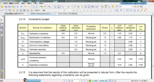

http://www.gfjl.org/thread-156612-1-1.html帖子中,版主提供的《M3003 The Expression of Uncertainty and Confidence in Measurement.pdf 》中似乎找到了数表中a%+b的表示方法的例子了。具体请看68页,我截了一张图。请版主们和各位同仁鉴定下。

这一个范例使用了a%+b形式的标准器,不确定度合成时,绝对值分量合成,相对值分量合成,最后分别合成的结果再组合成c%+d的形式。
解释此方式的合理性只能请教高手了。vandyke 版主发布的附件不知道有没有理解。

理论上是不正确的,都知道合成不确定度是平方和计算出而不是求和,1和1得1.414而不是2。而该方法相对和绝对分开,最后合成的时候a%+b等于相对量和绝对量直接相加,结果就是a与b都会比正确的方法大,所以只要你不怕降低自己的能力就可以用该方法。。    推荐用“全部影响量算成绝对值,最后1次线性回归”[EXCEL中是LINEST(),当然最好用STEYX()看看一次线性回归引入的误差,如果该误差远小于不确定度,则可用1次线性回归]。

我倒觉得楼主的想法是可行的。先将u(a%)与u(b)分别评定并合成。然后讨论两个合成不确定度的相关性,很明显两个合成不确定度强相关:使用同一标准器,在同样的环境下同时工作。因此当再将这两不确定度合成时,uc=u(a%)+u(b)就顺理成章了

    楼上兄台能解释详细点么。确实这种形式的合成不确定度拿几个点验证是有偏差的

但是这篇资料是UKAS发表的。不能说他们凭空想象出来的吧。应该有一定的道理。只是本人数学水平有限。不会证明。

确实,相对不确定度和绝对不确定度是不能直接合成的,但是对于特定的点,绝对不确定度可以换算成相对;同时对于全量程,相对不确定度可以换算成绝对。

用excel验证了下,用ukas的方法,不确定度会被放大,常规算法的要大一些,而且放大的并不多,几乎没有影响,本人无法用数学方法证明。
发现数学对不确定度评定好坏的影响太大了。。。。
