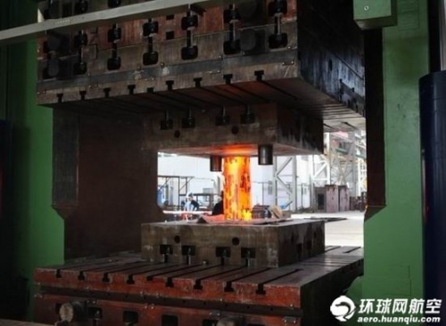

首台400MN(4万吨)重型航空模锻液压机进行热试。

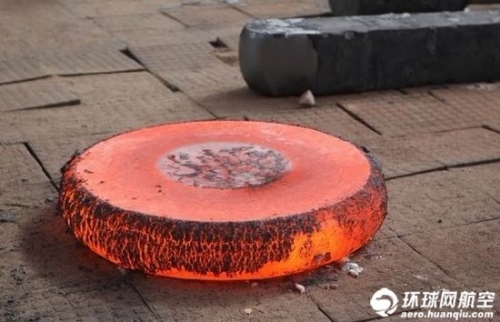

顺利锻造出首个大型盘类件产品

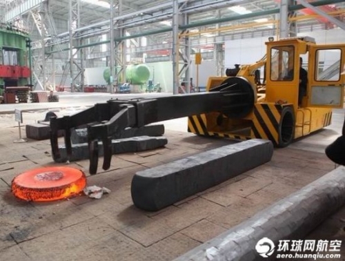

大型叉车将锻造成品移走
环球网消息:2012年3月31日上午,我国首台400MN(4万吨)重型航空模锻液压机在西安阎良国家航空高技术产业基地热试成功,顺利锻造出其首个大型盘类件产品。这是我国向实现大型航空模锻件自主研制迈出的重要而坚实的一步。

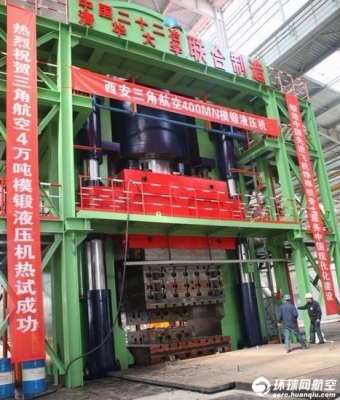

400MN重型航空模锻液压机由西安三角航空科技有限责任公司承制,清华大学设计,中国二十二冶制造,是世界上最大的单缸模锻液压机。该项目以生产大型精密航空模锻件为主要目标,投产后将极大地提高我国航空模锻件的研制和生产水平,促进我国飞机和航空发动机研制技术,对推动我国航空工业快速发展具有重大意义。该设备的热试成功将成为我国航空基础装备制造取得突破性进展的重要标志。
该液压机采用了目前国际一流设计和控制系统,是我国大飞机项目的重要基础装备。该液压机本体结构拥有完全自主知识产权,由清华大学以其在钢丝预应力缠绕领域数十年的技术积累为基础,应用最先进的预应力钢丝缠绕剖分-坎合技术、机器人智能缠绕技术等设计而成,解决了压机承载机架、400MN主工作缸、动梁等关键部件的设计和制造问题。制造过程中采用机器人原位缠绕施工技术及重型结构的整体平移、吊装等安装技术,设备总体性能达到了世界先进水平,是我国“产、学、研”结合科技创新的典范工程。
