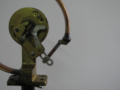

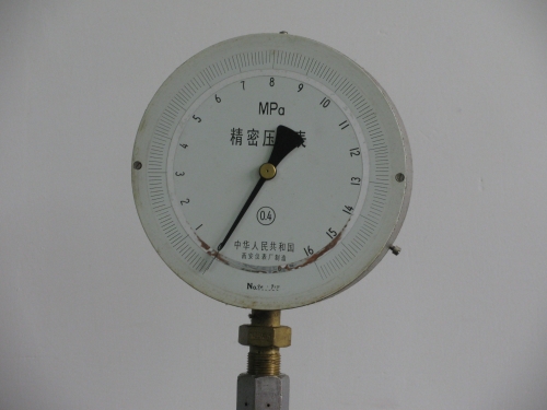

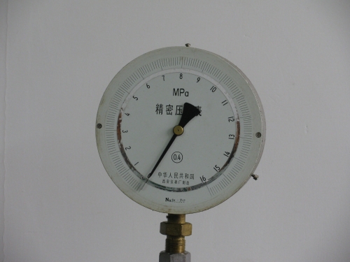

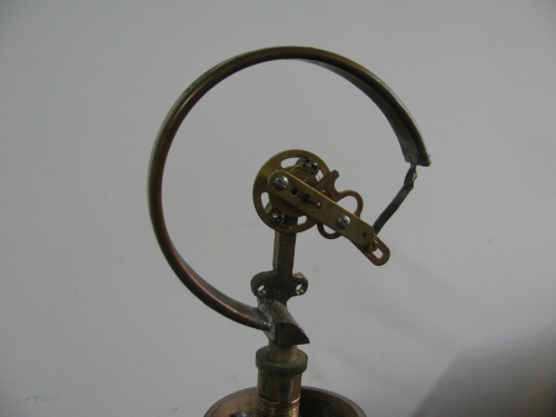

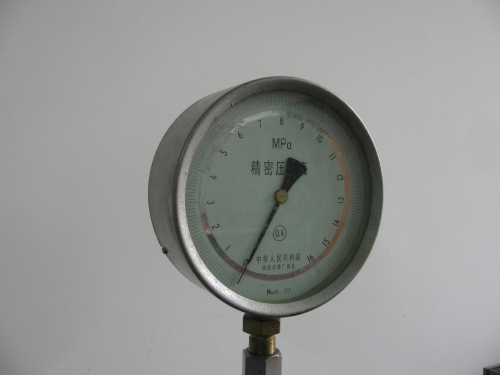

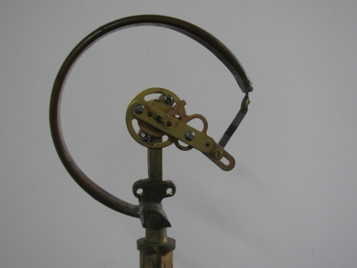

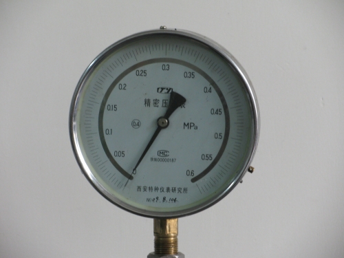

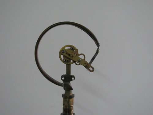

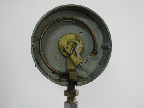

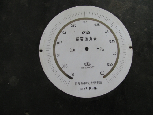

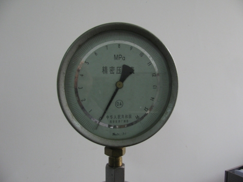

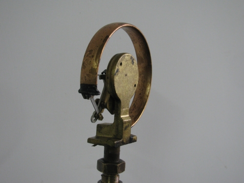

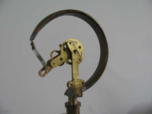

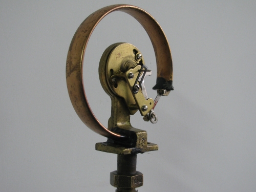

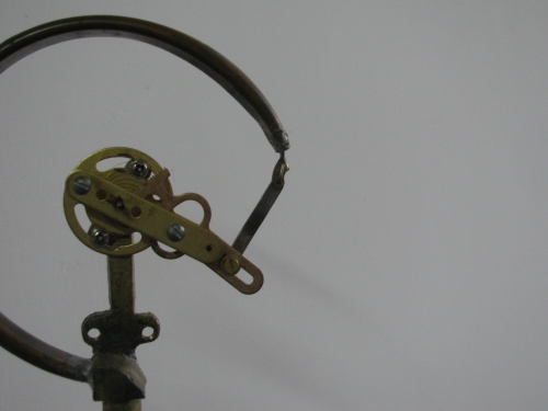

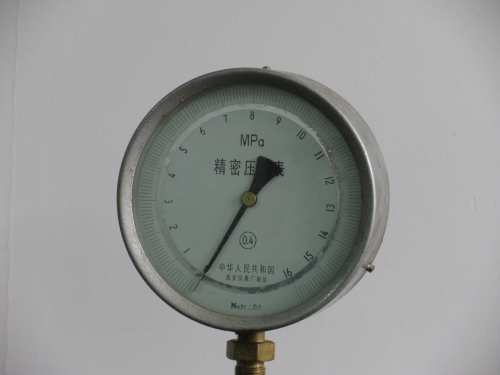

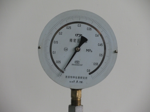

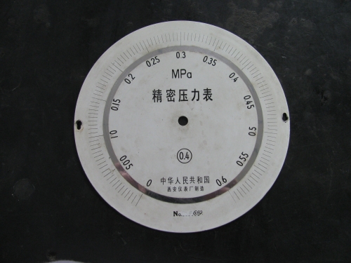

[压力/真空] 哪种压力表的结构更合理

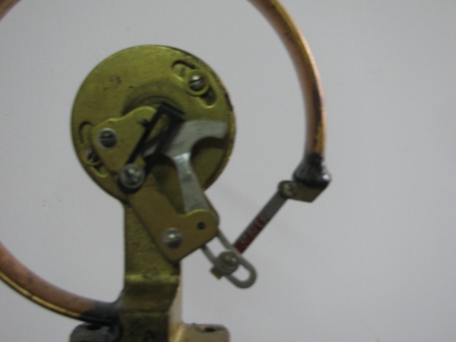

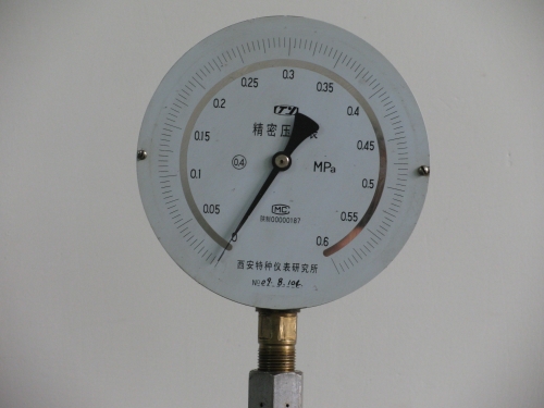

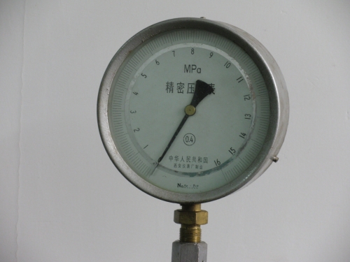

好奇的人 发表于 2012-4-20 00:35:35 | 显示全部楼层 |阅读模式
第一种是二十年几前的压力表:
第二种是二年前的压力表:
IMG_2928.JPG IMG_2931.JPG IMG_2923.JPG IMG_2914.JPG IMG_2915.JPG IMG_2916.JPG
yzjl3420646 发表于 2012-4-20 16:49:40 | 显示全部楼层
说实话,这俩表都不咋地。好一点的应该在拉杆的两端均有可调节位置的螺丝,以调节拉杆与扇形齿轮的角度。
 楼主| 好奇的人 发表于 2012-4-20 19:28:11 | 显示全部楼层
不好意思搞反了,第一种才是二年前的压力表,第二种是二十年几前的压力表。
