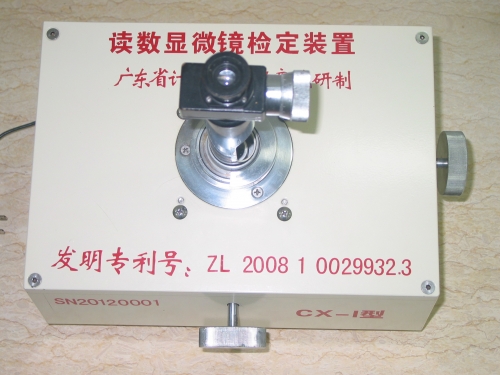

广东省计量科学研究院开发专利的产品“读数显微镜检定装置”已经研制成功,可直接服务读数显微镜的检定工作,该产品获得国家知识产权局发明专利的授权,具有很强的新颖性,创造性和使用性,其优点在于:1 自成系统、专门用于读数显微镜的检定;2 LED光源自下照明标准玻璃尺,成像非常清晰、读数非常可靠;3 读数显微镜由上向下被半环螺纹牢靠地旋压在装置的工作面上,装卸都十分方便。4 被压持住的读数显微镜与铅垂线成15°角而倾向检定者,非常适合人体工程学至要求;5 设有横向和纵向手轮,实现对标准玻璃尺的调整,非常方便指标线对零。感兴趣有需求者欢迎与广东省计量科学院长度室黄稣联系。
