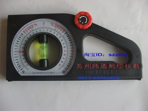

温州南方建筑仪器厂的JZC-B2型坡度测量仪该如何校准?依据哪个校准规范?
坡度测量仪
坡度测量仪

JJF1110-2003    建筑工程质量检测器组校准规范
里面 分为几个类型的  建筑工程质量检测器
好像最后一个是 坡度尺
 楼主| renkai 发表于 2012-9-8 14:53:46 | 显示全部楼层
JJF 1110—2003《建筑工程质量检测器组校准规范》里面的坡度尺似乎跟这个不太一样。
nyydmjvo 发表于 2020-12-8 09:17:43 | 显示全部楼层
你可以搜索下,有个地方校准规范,专门检这个,JJF(冀)140-2017《多功能坡度测量仪校准规范》

大佬,我也要加这个项目JJF(冀)140—2017,请问下分度头和专用夹具在哪买的啊,在网上搜到的都是什么铣床分度头之类的
