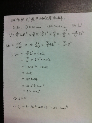

赞成14楼的解法,整理如下:
  已知:被测球直径d=20mm,仪器标准不确定度u=0.02mm
  数学模型:被测球体积V=(4/3)πr^3=(1/6)πd^3
  灵敏系数:CV=∂V/∂d=(1/2)πd^2=0.5×3.1416×400mm^2=628.3mm^2
  球体积标准不确定度:uc(V)=CV·u=628.3mm^2×0.02mm=12.57mm^3=13(mm^3)
  球体积扩展不确定度U=kuc(V)=2×13mm^3=26mm^3
  答:若试题求的是标准不确定度,选13,若求的是扩展不确定度,选26。

回复 3# jiangjx
    你为什么不用V=(∏/6)D3?这样在计算不确定度时就简单了,U=8∏=26,你用V=(4/3)∏R3时体积公式时,就不能用引用直径的不确定度u=0.002mm,要用半径的不确定度。u=0.001mm,答案还是26mm.
jiangjx 发表于 2012-9-19 11:23:44 | 显示全部楼层
回复 32# xueting36
已经重新做了一遍,见14楼。粘贴在下面:
重新做一遍:
数学模型:V=(4/3)πr^3=(1/6)πd^3
灵敏系数@V/@d=(1/2)πd^2  (@代表偏导符号)
传播率u(V)=(@V/@d)u(d)=(1/2)πd^2×u(r)=(1/2)π×20^2×0.02=4π (单位为mm^3)
标准不确定度u(V)=4π=4×3.14=12.56=13(mm^3)
扩展不确定度U=ku(V)=2×4π=26(mm^3)
若求的是标准不确定度,选13,扩展不确定度选26。
因去年已考上了一级,今年未参加考试,不知道原题,请见谅。”

justcat 发表于 2012-9-21 16:10:23 | 显示全部楼层
我是这么算的。

回复 35# justcat
    你考试的时候拍的么?竟然还能记住球体的公式,佩服!
