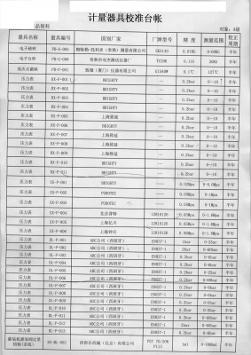

好吧~我是来出题的。大家来找茬吧

可想计量在企业中的地位呀,悲吹

确实问题挺多的:编号有重号;单位写错;精度写成分度值,测量范围也没有写对,培训极不到位~
