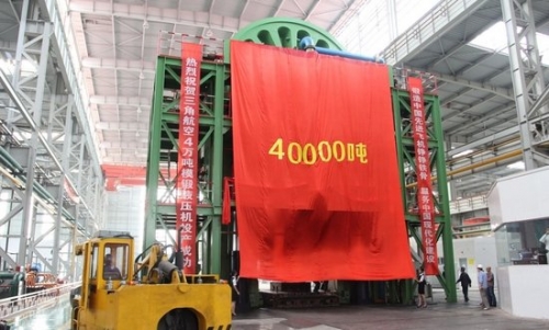

40000吨大型模锻液压机在西安阎良揭幕
  9月24日下午,代表着国际最先进水平的国家重大装备项目——40000吨大型模锻液压机在西安阎良国家航空高技术产业基地正式揭开神秘面纱。
  中国航空新闻网讯:9月24日下午,随着陕西省省长赵正永、陕西省委常委、西安市委书记魏明洲按下启动按钮,代表着国际最先进水平的国家重大装备项目——40000吨大型模锻液压机在西安阎良国家航空高技术产业基地正式揭开神秘面纱。
  五载悉心磨剑,今日初试刀锋,主设备本体结构拥有完全自主知识产权的40000吨大型模锻液压机,现场锻造了大型高温合金航空发动机涡轮盘和大型飞机起落架锻件,均获得圆满成功。与会嘉宾高度肯定了40000吨大型模锻液压机的加工能力和创新水平,赞叹不已。

  40000吨大型模锻液压机采用清华大学“钢丝预应力—剖分坎合”技术设计,由西安航空基地入区企业西安三角航空科技有限责任公司建设。液压机本体结构拥有完全自主知识产权,在普通锻造下的最大压力可达到50000吨,在热模锻的条件下达到100000吨压力,在等温锻情况下,可以达到150000吨压力,锻造速度可以实现从0.01毫米/秒到60毫米/秒,是迄今为止全球技术水平最为先进、控制水平最高、锻造精度最好的模锻液压机之一。
  40000吨大型模锻液压机的领先技术,归功于它独特的结构设计。过去的大型模锻液压机制造,普遍采用传统的“三梁四柱”结构,导致了结构尺寸和重量极为庞大。这意味着压机的设计、制造、加工、运输都有着巨大的风险,且投资巨大,周期长。而40000吨大型模锻液压机项目将传统技术难以加工的重型零件剖分为多个子件,采用坎合连接的方式替代整体铸锻,充分体现了“以小博大”的创新特点,为我国大型压机的设计制造提供了一条科学的、全新的、可靠的技术路线。
  据40000吨大型模锻液压机项目指导专家、清华大学博士张磊介绍,项目创造了多项世界第一,不仅是世界上最大的单缸模锻液压机,其承载机架也是目前世界上最大的独立承载机架,而设备的平衡精度等技术指标已达到世界一流水准。
