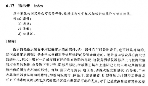

  关于测量设备“指示器”的问题,尽管有人反对“复制粘贴”,我觉得还是应该以标准的定义来说明问题,还是要把JJF1001-2011的定义复制粘贴如下:
  6.13指示器:根据相对于标尺标记的位置即可确定示值的,显示单元中固定的或可动的部件。
  例:1 指针;2 光点;3 液面;4 记录笔。

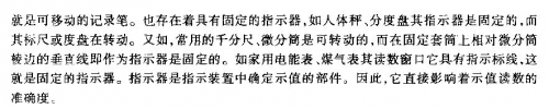

  由定义可知:第一,测量设备的指示器实际上就是实现测量设备读数的指示用的部件,这个部件既可以是静止的,也可以是可动的,总之标尺标记与指示器必须是一个静止另一个可动,它们必须是相对运动的。第二,指示器是各种各样的,可以是指针、光点、液面、记录笔,这是定义给出的示例,并不是我要用它们“绕来绕去”,更不是我要“坏了这锅汤”。其实,指示器还有很多是定义示例没有提到的形式,例如长刻线、短划线、双刻线、音响、达到设定值时以打滑形式指示的棘轮机构、……。
  “合像水平仪微分鼓轮下面固定圆盘上的短黑刻线”可以作指示器,但并不一定非“短黑刻线”(称为指标线)不可,可以用“针”式的箭头称为“指针”,可以用圆形的凹坑或凸台称为“指示点”,也还可以是其它任何可用形式的指示器。说句不好听的话,如果指示器坏了,水平仪主要性能还是好的,我们决不能就此报废,哪怕再没有条件,在与读数轮毂贴近的某个适当位置用毛笔尖点上一个白色或红色油漆点,仍然可以起到指示器的作用,没有必要拘泥于非“短黑刻线”这个“指标线”。总之我的意思非常明确,只要搞清楚了“指示器”的定义和作用,完全可以广开思路,大胆发明创造。

       到底应该是“指标线”还是无法转动的“读数指针”,大家来看一下“指示器”正宗的解释,原来“指标线”就是“指示标线”的简称啊!
       所以,还是奉劝楼上某位,多看点书,肚子里有点真东西,再说三道四的好。
