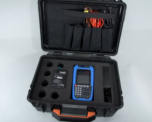

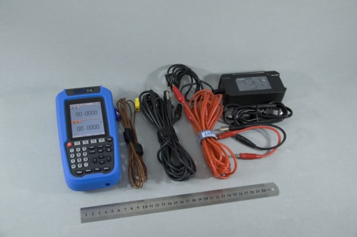

标准配件
1  测试线(3红3黑)   1套
2  短路线(1红1黑)   1套
3  热电偶插头及补偿导线    1套
3  适配器  1支
4  锂电池   1块
5  ConST31X说明书-中文   1份
6  测试证书(电测)-中文   1份
7  ConST316/317/318《装箱单》-中文   1份
8  《保修单》-中文   1份
9   合格证   1份
10  仪器箱  1个

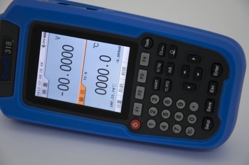

     318是唯一一款将接线柱至于顶部面的过程校验仪,外观包裹蓝色橡胶套,按键至于中下部,操作起来十分顺手,按键触感不错。
正面
正面
正面

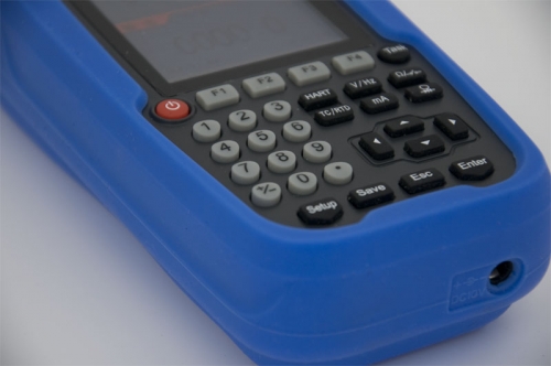

按键——按下红色电源按钮,启动,大约2s,按钮行程适中,橡胶材质,操作比较舒适。
Part
Part

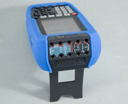

接线——接线柱集中在顶部面,有2个TC口,一个测试,一个输出
top
top

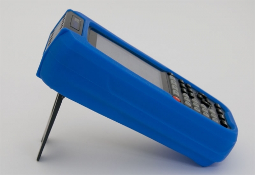

左侧面
left
left

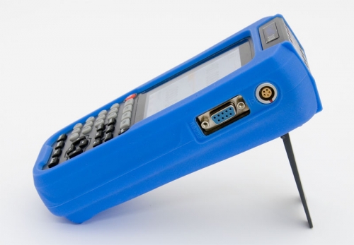

右侧面——压力接口和电脑接口
right
right

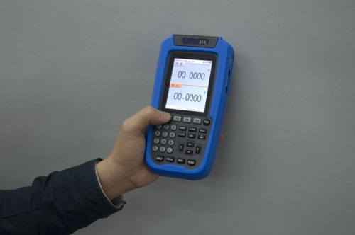

手持
Handheld
Handheld

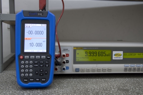

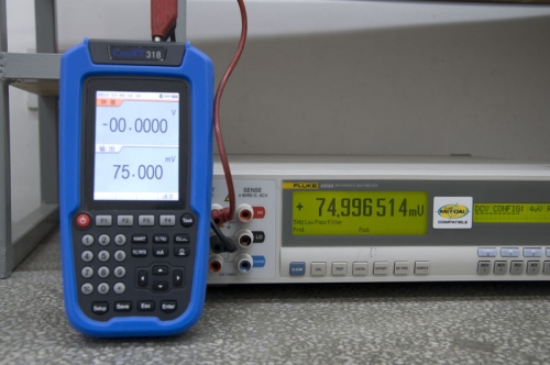

使用FLUKE8508A对318的输出mV进行简单的测试
0mV
0mV
10mV
10mV
75mV
75mV

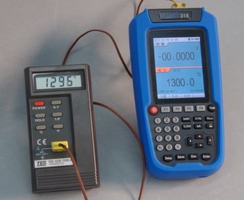

二次仪表的典型应用
数字测温仪
数字测温仪
数字测温仪
烙铁测温仪
烙铁测温仪

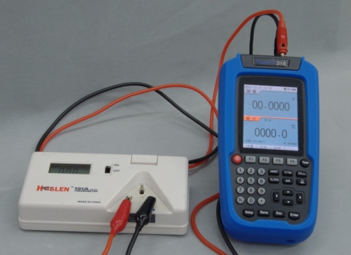

烙铁测温仪
