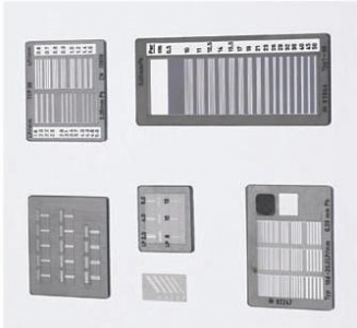

前两天与一老师讨论关于X射线实时成像系统检定问题,他提到了空间分辨率卡,不知道是什么,如何使用,有知道能否详细说一下,谢谢。

空间分辨率卡是一种内嵌放射状铅质线条的树脂卡片,主要用于评价X射线实时成像系统的成像能力,对于其他形式的X射线探伤设备则不需进行此项目检定。

空间分辨率卡是一长条形,上面标示有分辨率值,如0.25、0.5、0.75、1.0等,在成像条件下,观察示值,示值清晰度越小越好,即表明其分辨率高,成像清晰。

用的时候把分辨率卡倾斜45度贴在影像增强器上,成像条件下,然后调节kv和mA,肉眼分辨

因为规程在考虑分辨力检测的时候,因为是肉眼分辨,屏幕显示器的显像存在行扫描线的问题,因此既不能平行放,也不能垂直放,倾斜45度能够有效的进行检测.

铅做成的条形卡,宽窄不等,放在窗口下面,从屏幕上看清晰度,判定它的分辨力,用于带影像增强器X摄像机的检定

空间分辨力如图中四方形中带有垂直线对组的板卡,测试前将其呈45度用胶带固定于增感屏中心;然后开机通过从低到高慢慢调节kV、mA,观察直至显示器能够清晰显示线对中最佳的一组(线与线之间清晰不粘连)为被检设备的最好分辨力。

如果LZ问的是工业方面的。则X射线实时成像系统(类似医用X射线透视机)是工业无损检测设备的一种和通常叫法。目前没有国家计量检定,只有GB/T,一般只作校准处理。可以测试的指标有:照射量、出源重复性、线性、短期稳定性、穿透力、透照灵敏度、分辨力、漏射线防护水平。根据成像原理又有模拟机(影象增强器)和数字机(CCD)之分。测试方法可以查询国家有关产品标准和规范。

主要检定的指标有:最高空间分辨力、实际应用(穿透一定衰减层后)的分辨力(不用像质计)、穿透力、穿透力下的分辨力、电子标尺(有此功能时)、放大倍率、辐射泄露(需要时)。
