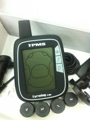

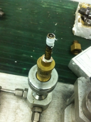

最近发现很多公司开始送检这个,苦于没有接头,所以自己做了一个,效果还不错。
汽车用的无线胎压计,可以监测汽车是否漏气
用报废的气门芯切割下,做螺纹和压力表螺纹连接

 楼主| 上帝 发表于 2013-3-13 09:16:24 | 显示全部楼层
http://www.gfjl.org/viewthread.p ... B%E8%83%8E%E5%8E%8B
用这个标准
其实主要就是做一个和气门芯一样接头和胎压表等连接
