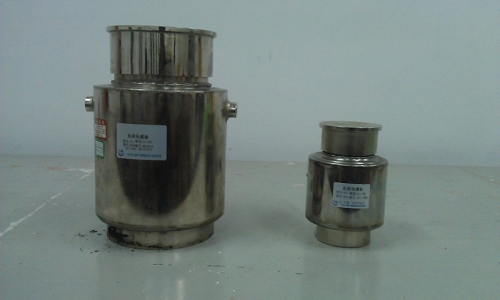

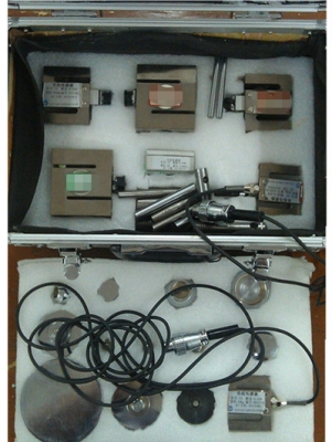

zcyjkl 发表于 2013-6-12 20:08:58 | 显示全部楼层
用手机拍的 效果差点
