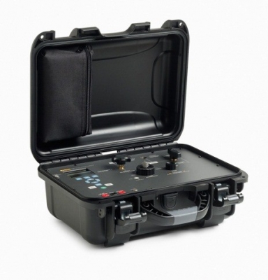

3130便携式数字压力校准器包含压力校准所需的一切,包括压力产生、控制、测量,并可以读取被校准设备的输出:
•        3130内置的压力传感器测量范围为2MPa,准确度是0.025%读数+0.01%量程。
•        3130具有内置电动压力泵,操作方便快捷。如果被校准压力的容积很大,也3130还具有连接外部气源的接口,例如管道压力或者钢瓶,可以方便快速地将压力加到2MPa。3130还具有压力微调功能,可以将压力精确调节到想要的值。
•        3130具有强大的电信号测量功能,可以用于校准和测试压力开关、压力传感器、压力变送器。它还兼容福禄克700P系列压力模块,可以方便地实现压力量程的扩展。
