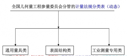

从制、修订规程/规范领域来看,通用量具(塞尺)归类至工程参量技委会。

      正如2楼所说的,按CNAS-AL07《CNAS 能力验证领域和频次表》 的规定,几何量计量校准能力验证领域共分端度、角度、线纹、工程参量四个子领域,其中塞尺属于端度子领域,不属于工程参量子领域。3楼的回答是全国几何量计量工程参量委员会所“分管的”计量法规,是该委员会的所承担的“职责”或“工作任务”的范围,不能作为CNAS 能力验证领域的分类依据。CNAS 能力验证领域分类依据只能是CNAS 能力验证领域分类的规定,因此,几何量校准能力验证领域只能分为端度、角度、线纹、工程参量四个子领域,除此之外,CNAS没有其它的能力验证领域分类方法。
