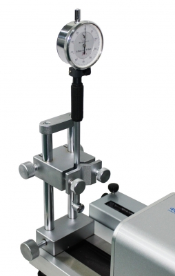

很多量友买了仪器,经常问如何装夹被测表,这里和大家分享一些夹具和夹好指示表的图片和大家探讨
安装百分表和千分表的支架,这个是最简单的了
这快速夹具的最大好处是拆卸非常快,和安装杠杆表十分的方便

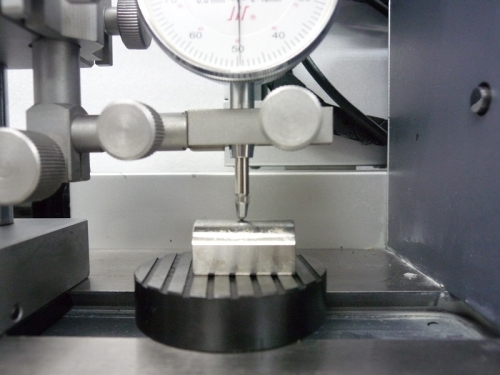

从图上可以看出,一边可以做百分表,千分表的夹具,换边后可以做杠杆表的夹具,极大方便了检测人员
原来做杠杆表加夹具,非常繁琐的

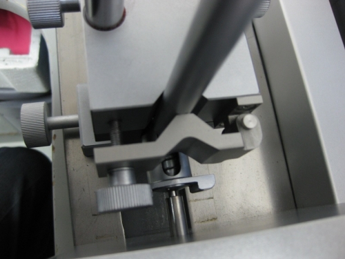

原先那个挟持的V型板要锁2个螺丝
现在的
变成了一个活动的机构

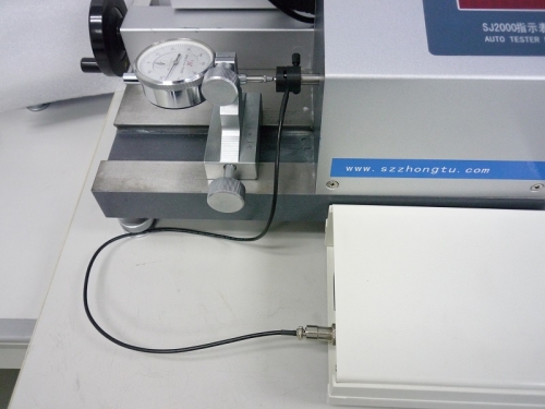

表杆径向测力附件
使用时状态

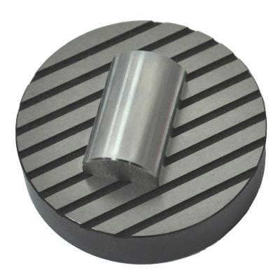

三珠工作台

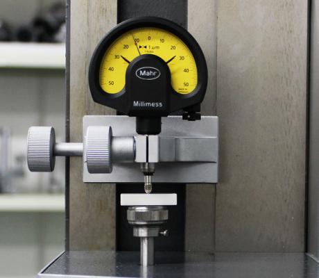

测力装置
