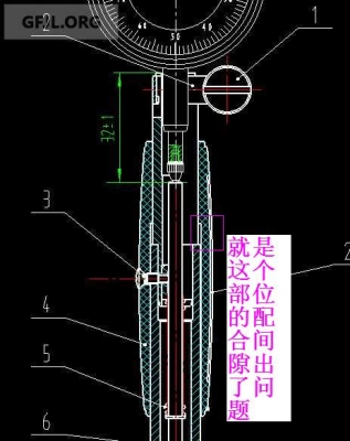

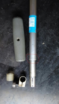

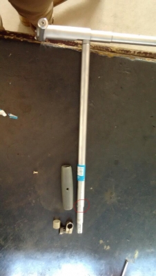

最近手头上出现好几把连杆连接部分出现晃动,百分表示值出现变动误差,起初我是采用转动连接部分,然后用螺丝锁紧的方法,而以前师傅是采用胶水粘,可是时间久了都会再次出现摆动造成示值误差:
请教各位大神,象这种情况要如何修理,急急急!

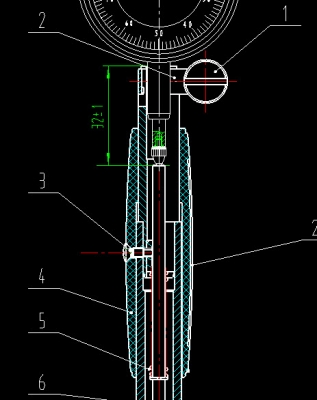

che-zp 发表于 2014-7-24 15:19:58 | 显示全部楼层
不是正品吧,从外到内,螺钉+塑料柄+外管+内管+套筒应该是联成一体的
 楼主| 陈子木木 发表于 2014-7-25 08:59:29 | 显示全部楼层
回复 6# che-zp
   不是一体的,是正品

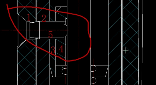

che-zp 发表于 2014-7-25 11:52:49 | 显示全部楼层
螺钉联接四个零件
螺钉联接四个零件
先要确认螺钉功能良好,并且是联接全部四个零件。
如果失效,可以用胶接方式修复

NXSLZY 发表于 2015-2-10 14:20:07 | 显示全部楼层
这是上量的内径表,用胶水胶吧
kumar_wxf 发表于 2015-2-15 09:08:49 | 显示全部楼层
用胶水最简单,
如果不嫌麻烦,也可以钻孔另加螺丝固定
