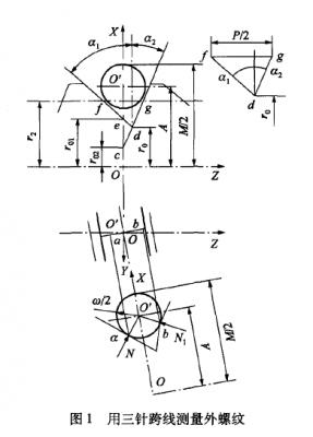

外螺纹尤其是精密螺纹(如螺纹塞规)单一中径常用三针量法测量,如图1所示。测量时圆柱形状的量针轴线与螺纹轴线处于空间交叉位置,且量针与螺纹两牙侧曲面(轴向截型为直线的阿基米德螺旋面)分别接触于一点,求出其曲线坐标及相关的计算方法。

在螺纹的一侧槽中放置单根量针,在直径对面的两个对称槽中放置另两根相同直径的量针,用适当的测力测量这三根量针之间的跨线距离 ,就可计算所述单根量针所在位置的螺纹单一中径。在图1中,建立笛卡尔空间坐标系Oxyz:沿螺纹轴线建立OZ轴,单个量针的轴线在OZ轴上的投影点0作为坐标系原点,两轴线为空间交叉直线,其距离为A,从点0沿垂直于量针轴线的方向建立OX轴,按右旋系统建立y轴。显然,OX轴同时垂直于上述两轴线。OX轴与OZ轴的交点为0,与量针轴线的交点为0',线段OO' =A(=m/2)。
沿OX轴并垂直于量针轴线的平面与量针的截形为直径031的圆,在量针和螺纹都为刚体情况下,量针与螺纹的两螺旋面的接触点分别为点el,和b,他们是量针的圆柱面与螺纹左右牙侧螺旋面的交点,每一个测量接触点都有一个公切面也就有一条公法线,根据静力学原理,这是交点的支承反力方向。显然,在XOZ平面中量针截形为椭圆,且不与螺纹截形接触,尽管螺纹截形为轴向截形。
