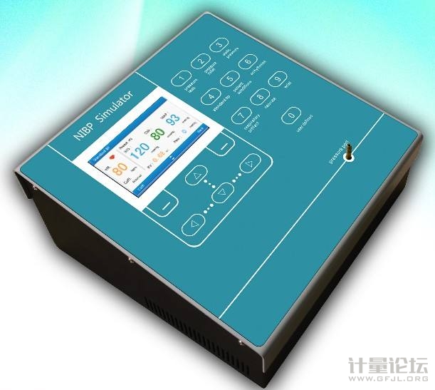

仪器名称: 无创血压模拟器
英文名称: NIBP simulator
型号规格: MS200
品牌:
生产厂家: 康泰医学
描述: 主要用于血压袖带漏气测试与血压模拟值测试
相关文档: 说明书
MS200无创血压模拟仪是一种用于检验示波法无创血压监护仪的多用途检测仪器。其外观简洁、操作方便,内部气泵可以产生高达400mmHg(53.3kPa)的压力。模拟仪能够提供多种状态的动态血压模拟,静态压力校准,自动泄漏测试,以及过压释放检验。可以快速、准确的分析无创血压监护仪的各项性能。
主要特性
提供压力表、压力泄漏和过压释放测试功能
内置气泵,为压力泄漏、过压释放检验提供压力源
动态血压模拟,包括臂式和腕式无创血压计
提供成人、新生儿、8种患者条件、用户自定义血压模拟,可模拟大多数患者状况
心率不齐和呼吸干扰情况下的血压模拟
内置气室用于模拟成人和新生儿袖带
采用4.3寸65K色液晶屏幕显示
技术指标
压力测量
单位:mmHg,kPa,cmH2O,inH2O,psi
量程:0mmHg——400mmHg
分辨率:1 mmHg,0.1 kPa,1 cmH2O,1 inH2O,0.1 psi
精度:0-300 mmHg:读数值的±0.5%±1 mmHg;
   301-400 mmHg:读数值的±2%
压力源
输出压力:50mmHg-400mmHg,
分辨率:1mmHg
目标压力与实际值偏差:在100mmHg-400 mmHg之间且容积最小值为300cc时,偏差为±10 mmHg
气密性
在容积最小为300cc时,<2 mmHg/min
压力泄露测试
压力由内部压力源提供,最大400mmHg,始终显示峰值压力和当前压力,漏气率在10秒后显示
过压释放测试
压力由内部压力源提供,最大400mmHg,显示峰值压力
标准血压模拟
血压预设值:
  1#:血压:120/80(93) 心率:80 脉搏量:0.68
  2#:血压:150/100(116) 心率:80 脉搏量:0.65
  3#:血压:200/150(166) 心率:80 脉搏量:0.60
  4#:血压:255/195(215) 心率:80 脉搏量:0.55
  5#:血压:60/30(40) 心率:80 脉搏量:0.75
  6#:血压:80/50(60) 心率:80 脉搏量:0.71
  7#:血压:100/65(76) 心率:80 脉搏量:0.69
病人状态模拟
健康心脏:血压:120/80(93) 心率:75 脉搏量:0.68
弱脉搏: 血压:110/80(90) 心率:95 脉搏量:0.50
轻度运动:血压:140/90(106) 心率:120 脉搏量:1.00
剧烈运动:血压:140/90(106) 心率:162 脉搏量:1.40
肥胖: 血压:120/80(93) 心率:90 脉搏量:0.50
老人: 血压:150/110(123) 心率:95 脉搏量:0.40
心动过速:血压:120/105(110) 心率:130 脉搏量:0.40
心动过缓:血压:120/60(80) 心率:45 脉搏量:1.10
心律失常模拟
2种心房期前收缩、心室期前收缩、房颤及心室期前收缩
呼吸干扰模拟
3种自主呼吸,1种受控呼吸
新生儿血压模拟
内置新生儿袖带;
  1#:血压:35/15 心率:120bpm 脉搏量:0.11
  2#:血压:60/30 心率:120bpm 脉搏量:0.10
  3#:血压:80/50 心率:120bpm 脉搏量:0.10
  4#:血压:100/70 心率:120bpm 脉搏量:0.10
腕式袖带模拟
1#:血压:120/80(93) 心率:80bpm 脉搏量:0.50
2#:血压:160/100(120) 心率:80bpm 脉搏量:0.50
3#:血压:80/55(63) 心率:80bpm 脉搏量:0.50
用户自定义模拟
用户自定义收缩压、舒张压、心率和脉搏量
  收缩压(mmHg)20-250
  舒张压(mmHg)10-200
  心率(bpm)30-250
  脉搏量(cc)0.1-2.4
模拟参数性能
最大脉搏量:2.4cc
最大心率:脉搏量不大于2.00cc时:250bpm
     脉搏量大于2.00cc时:200bpm
内置新生儿袖带容量:20cc
内置成人袖带容量:300cc
血压单位:mmHg、kPa
心率精度:除病人状态外:±1bpm
     病人状态下:
         弱脉搏、心跳过快、肥胖、老年:±1%±1bpm
         适度运动:±1.5%±1bpm
         剧烈运动:±3%±1bpm
显示屏:
65K色4.3英寸TFT屏,背光可调
电源
AC100-240V,50/60Hz,60VA
环境要求
工作温度:15℃~40℃(59℉~104℉)
贮藏温度:-20℃~65℃(-4℉~149℉)
相对湿度:<90%,无凝结
尺寸(长x宽x高)
27cm x 26.5cm x 13.2cm
重量
约4kg
