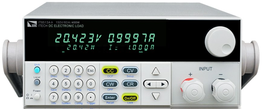

仪器名称: 电子负载
型号规格: IT8513A+
技术指标: 额定值:( 0~40 ℃)
输入电压:0~150V
输入电流:0~6A;0~60A
输入功率: 400W
小操作电压: 0.25V at 6A;2.5V at 60A
定电压模式;
量程: 0.1~18V;0.1~150V
分辨率: 1mV;10mV
精度: ±(0.05%+0.02%FS); ±(0.05%+0.025%FS)
定电流模式;
量程: 0~6A; 0~60A
分辨率: 0.1mA; 1mA
精度: ±(0.05%+0.05%FS); ±(0.05%+0.05%FS)
定电阻模式: 1
量程: 0.1Ω~10Ω; 10Ω~7.5KΩ
分辨率: 16bit
精度: 0.01%+0.08S *2; 0.01%+0.0008S
定功率模式: 3
量程: 400W
分辨率: 10mW
精度: ±(0.2%+0.2%FS)
动态模式: CC模式
T1&T2: 20uS~3600S /Res:1 uS
精度: 2Us+100ppm
上升下降斜率*4: 0.001~0.15A/uS; 0.01~1 A/uS
*小上升时间*5: ≒50uS; ≒60uS
测量范围: 电压回读值
量程: 0~18V; 0~150V
分辨率: 0.1 mV; 1mV
精度: ±(0.025%+0.025%FS); ±(0.025%+0.025%FS)
电流回读值;
量程: 0~6A; 0~60A
分辨率: 0.1mA; 1mA
功率回读值;
量程: 400W
分辨率: 10mW
精度: ±(0.2%+0.2%FS)
保护范围;
过功率保护: ≒420W
过电流保护: ≒6.6A ; ≒66A
过电压保护: ≒165V
过温度保护: ≒85℃
规格;
短路: 电流(CC) ;≒6.6/6A; ≒66/60A
电压(CV): ≒0V
电阻(CR): ≒30mΩ
输入端子阻抗: ≒280KΩ
尺寸: 214.5mm*88.2mm*453.5mm
品牌: 艾德克斯
生产厂家: 艾德克斯电子(南京)有限公司
