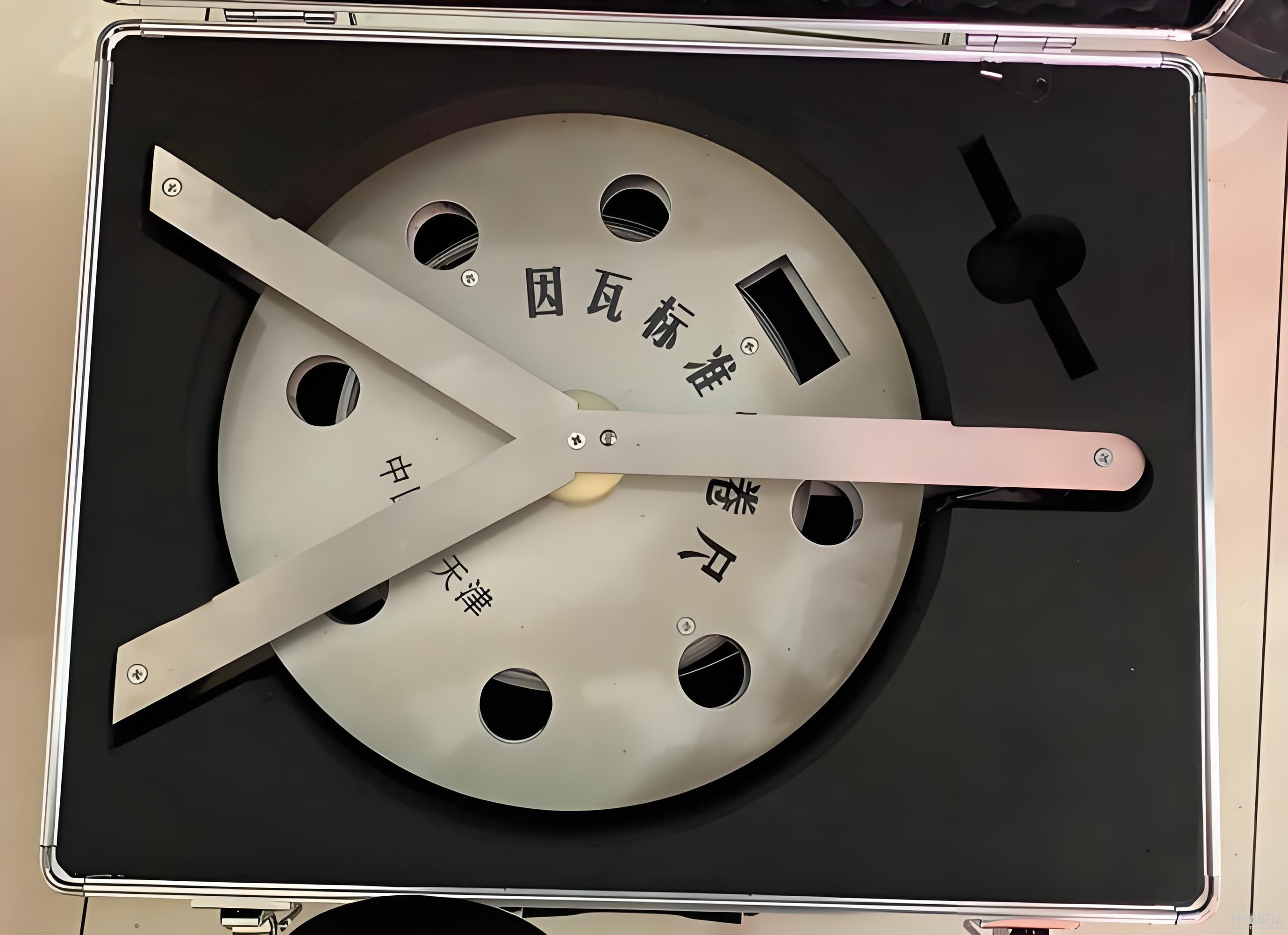

仪器名称: 因瓦标准钢卷尺
英文名称: Invar standard steel tape measure
型号规格: 24m
技术指标: 二等标准
描述: 24m 因瓦基线尺(以下简称基线尺)有线状和带状两种,属于国家线纹检定系统中的二等标准。它作为野外检定基线的标准长度,并用于国家大地控制网中的基线测量地震形变测量,精密工程测量等。
相关标准: -
基线尺的线膨胀系数是指尺子两端各以特定拉办(98N)水平引张于滑轮上且呈悬链状情况下测得的线膨胀系数。
基线尺的长度是指在 20℃时,尺子两端各以特定拉力(98N)水平引张于滑轮上目呈悬链状情况下,基线尺两端同名分划线之间的距离。
