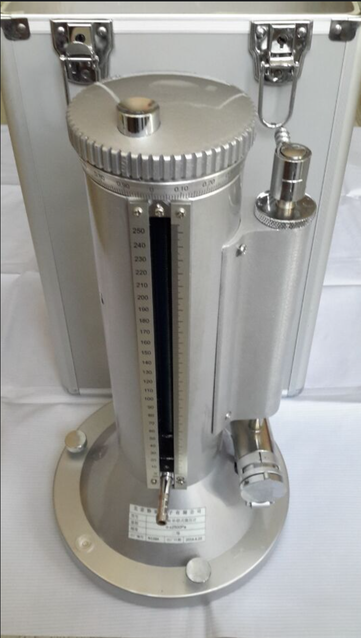

仪器名称: 一等补偿微压计
英文名称: First-class Compensated Mico-manometer
型号规格: YJB-2500
测量范围: (0~±2500)Pa
等级: 一等;二等
分辨率: 0.01mm
技术指标: (0~±1500)Pa :MPE:±0.4Pa
(-1500~-2500)Pa:MPE:±0.5Pa
(1500~2500)Pa:MPE:±0.5Pa
生产厂家: 上海隆拓仪器设备有限公司
描述: 补偿式微压计是一种比较精密的测压仪器,可用它校正其他压差计。它是由盛水器A和B以胶管连通而成。容器B固定不动并装有水准头。容器A可以上下移动。测压时,较大的压力P1连到接头“+”与B相通,小压力P2连到“一”接头与A相通,旋转螺杆以提高容器A,则B中水面上升,直至B中水面回到水准头所在水平为止。此时A所上提的高度恰是压力差是P1-P2造成的水柱高度H。
相关标准: JJG 158-2013 补偿式微压计检定规程
