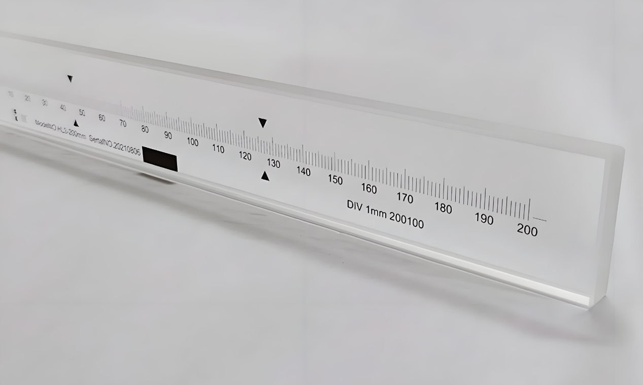

仪器名称: 玻璃线纹尺
英文名称: Glass line ruler
测量范围: (0~1000)mm
等级: 一等、二等、其他非标准玻璃线纹尺
分辨率: 1mm、0.1mm、0.01mm
技术指标: 一等:U=(0.1+0.5L)μm(k=2.8)
二等:U=(0.2+1.5L)μm(k=2.8)
其他:U=(2+2L)μm(k=2.8)
描述: 高等别玻璃线纹尺包括一、二等标准玻璃线纹尺和其他非标准玻璃线纹尺。一、二等标准玻璃线纹尺采用光学玻璃或石英玻璃制造,横截面为矩形。有刻线的面称为刻线面,其相对面为非刻线面,其余4个面为侧面,在刻线面上刻有间隔为1mm的刻线。玻璃尺可以胶合有用同样材料制成、并且有相同尺寸和技术要求的保护玻璃。主要用于检定万能工具显微镜、投影仪、线纹比较仪等精密计量仪器和精密机床,高等别线纹尺还可用于检定较低等别的线纹尺。
相关标准: JJG73-2005高等别线纹尺检定规程
