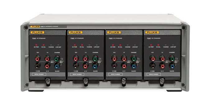

| 仪器图片: |
| 仪器名称: |
直流电压参考标准器 |
| 仪器俗称/别名: |
| 英文名称: |
| 相关标准: |
JJG 1068 固态电压标准检定规程 |
| 型号规格: |
732 |
| 测量范围: |
10V |
| 等级: |
| 分辨率: |
| 技术指标: |
稳定性1年=±2.0µV/V |
| 生产厂家: |
FLUKE |
| 描述: |
10V 直流电压参考标准器 |
一般技术指标| 表 1.干线 | | 表 1 所示的线路电压可以接受。在交流 120V 时的交流线路电流通常为 0.13A。表 1.干线 | | 732C 线路电压设定 | 接受的线路电压 | 接受的频率 | | 100 V | 90 V 至 110 V | 50 Hz/60 Hz | | 120 V | 108 V 至 132 V | 50 Hz/60 Hz | | 220 V | 198 V 至 242 V | 50 Hz/60 Hz | | 240 V | 216 V 至 264 V | 50 Hz/60 Hz | | 规格 | | 电池 | 电池运行 | 在完全充满电时,内部电池可让产品在 23 ±5 °C 环境下运行至少 72 小时,在输出时耗用的总电流为 0 mA 至 0.1 mA。 | | 充电时间 | 使用独立自动电池充电器,<36 小时 | | 外接直流输入 | 后面板输入用于通过直流 12 V 至直流 15 V 为产品无限期供电。直流电源额定值必须 ≥300 mA。 | | 隔离 | 从产品的任何接线柱到地(机壳)或到交流线路电源的电阻 >10 000 MΩ 按 <1000 pF 进行分流。 | | 保护和接地端子 | 机壳接地连接在前部和后部面板提供。通过前面板接线柱接触到内部防护装置。 | | 输出保护 | 所有输出都可以无限期短路,不会损坏产品。10 V 输出可以经受如下的其他电源电压:- 对于 ≤直流 220 V 的电压,该产品受到保护,接收的持续电流最大为 50 mA。
- 对于 ≤直流 1100 V 的电压,该产品受到保护,接收的持续电流最大 25 mA,或在短时间内接收高达 0.6 焦耳的能量。
| | 环境要求 | | 指定运行 | 温度范围:15 °C 至 35 °C | | 相对湿度:28 °C 时为 0 % 至 90 %,35 °C 时最高 80 %,50 °C 时最高 50 %,非冷凝 | | 海拔:0 m 至 1830 m(0 ft 至 6000 ft) | | 非指定运行 | 温度范围:0 °C 至 50 °C | | 相对湿度:0% 至 90%,非冷凝 | | 海拔:0 m 至 3050 m(0ft 至 10 000ft) | | 储存(取出电池) | 温度范围:-40 °C 至 50 °C | | 相对湿度:无冷凝 | | 海拔:0m 至 12 200 m(0 ft 至 40 000 ft) | | 电磁兼容性 | | (EMC) 该产品在标准实验室环境中运行,其中射频 (RF) 环境高度可控。 | | 国际标准 |
IEC 61326-2-1;CISPR 11:第 1 组,A 类
受控电磁环境
第 1 组设备有意产生和/或使用导通耦合射频能量,这是设备自身内部运行的必要条件。
A 类设备适用于非家庭使用以及未直接连接到为住宅建筑物供电的低电压网络的任意设备中。
此设备连接至测试对象后,产生的发射可能会超过 CISPR 11 规定的水平。当连接了测试导线和/或测试探针时,该设备可能无法满足 61326-1 的抗扰度要求。 | | 美国 (FCC) | 47 CFR 15 B 子部分,按照第 15.103 条规定,本产品被视为免税设备 | | 韩国 (KCC) |
A 类设备(工业广播和通讯设备)
本产品符合工业(A 类)电磁波设备的要求,销售商或用户应注意这一点。本设备旨在用于商业环境中,而非家庭环境。 | | 安全性 | | 安全性 | IEC 61010-1,安装类别 II,污染等级 2 | | 防护等级 | IEC 60529:IP20 | | 机械规格 | | | 734C 尺寸 | 732C 和 732C-7001 尺寸 | | 高度 | 17.8 cm (7.0 in) | 13.4 cm (5.28 in) | | 宽度 | 43.2 cm (17.0 in) | 9.8 cm (3.85 in) | | 深度 | 50.3 cm (19.8 in),包括手柄 | 40.6 cm (16.0 in) | | 重量 | 30.4 kg (67 lb) | 5.91 kg (13 lb) | | 性能技术指标 | | 输出电压 | 在参考 VCOM 接线柱的单独接线柱上提供 10 V、1 V 和 0.1 V。 | | 稳定性 | 在 Tcal ±1 °C 且 IN CAL 指示器开启情况下,732C 输出的稳定性技术指标如表 2 中所示。 | | 表 2.标准器稳定性 | | 输出电压 | 稳定性 (± µV/V) | | 30 天 | 90 天 | 1 年 | | 10 V | 0.3 | 0.8 | 2.0 | | 1 V | 0.6 | 1.2 | 3.0 | | 0.1 V | 1.2 | 2.9 | 9.8 | | 表 3.精选稳定性 | | 输出电压 | 稳定性 (± µV/V) | | 30 天 | 90 天 | 1 年 | | 10 V | 0.3 | 0.8 | 1.0 | | 1 V | 0.6 | 1.2 | 2.5 | | 0.1 V | 1.2 | 2.9 | 8.0 | | 输出端子的噪音 | 在 k=1 时为日常观察和短期观察指定输出噪音。 | | 表 4.输出端子的噪音 | | 输出电压 | S 1 (±µV/V) [1] | Sra (±µV/V) [2] | 噪音(0.01 Hz 至 10 Hz)
(±µV/V rms) | | 10V | 0.07 | 0.05 | 0.06 | | 1 V | 0.16 | 0.14 | 0.15 | | 0.1V | 1.4 | 1.3 | 1.0 | | [1] S1 是关于 90 天回归 (SDEV) 的标准偏差,每天至少两次稳定性测试数据。[2] Sra 是使用 7 天滑动平均滤波器 (MAF) 获得的稳定性测试数据的 SDEV。 | | 为实现更佳性能,请在已采用良好系统接地和屏蔽做法的可控环境中使用该产品。对于从 0.25 至 1 V/m 以及从 80 至 130 MHz 的辐射 EMI 场,为 1 V 输出增加 9 μV,为 0.1 V 输出增加 3.6 μV。对于从 75 至 80 MHz 的 1 V/m 交流电源传导 EMI,为 1 V 输出增加 1 μV,为 0.1 V 输出增加 0.7 μV。10 V 输出通常不受最高 1 V/m 的 EMI 场或最高 1 Vrms 的传导 EMI 的影响。 | | 表 5.输出电流和阻抗 | | 输出电压 | 输出电流限制 | 输出阻抗 | | 10V | 12mA [1] | ≤1mΩ | | 1V | 1.2mA [1] | ≤1mΩ | | 100mV | 20pA | ≤100Ω | | [1] 将总计输出电流限制为 ≤0.1 mA,以便实现指定的电池运行状况。 | | 表 6.回程(滞后)误差 | | 表 6 显示了在断电(电池已关闭)且温度在 23 °C 至 35 °C 范围内保持恒定之后 10V 输出电压的变化。 | | 电源关闭的时间 | 10 V 输出值的变化 (± μV/V) | | ≤10 分钟 | 0.1 | | 10 分钟至 24 小时 | 0.25 | | 24 小时至 14 天 | 0.25 | | 稳定时间要求 | | 在交流线路和电池电源关闭之后所需的预热时间。IN CAL 指示器将关闭,并将需要重新校准。在电力中断时可使用之前指定的回程误差规格。 | | 无电源中断 | 在产品移动到另一个环境之后无需稳定时间。 | | 电源关闭 <1 小时 | 需要 1 小时预热 | | 电源关闭 >1 小时 | 需要 24 小时预热 | | 表 7.温度系数 | | 从 15 °C 至 35 °C,温度系数与表 7 中的信息有关。 | | 输出电压 | 温度系数(每 V/°C 的 ± μV/V) | | 10 V | 0.04 | | 1 V | 0.1 | | 0.1 V | 0.2 | | 表 8.输出与海拔 | | 如果校准海拔发生变化,输出电压变化与表 8 中的信息有关。 | | 输出电压 | 输出变化(每 1000 英尺 ± μV/V) | | 10 V | 0.05 | | 1 V | 0.09 | | 0.1 V | 0.18 | | 负载调整 | | 10V 输出负载变化 | 最大 10V 输出变化 (± mV/V) | | 0 mA 至 12 mA(无负载至满负载) | 1 | | 0 mA 至 2 mA | 0.1 | | 电源调整 | | 对于任何 10% 的线路电压变化或电池的整个运行范围,输出变化不超过 0.05 μV/V。 |
