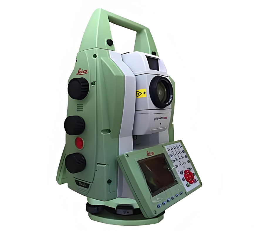

仪器名称: 工业测量型全站仪
英文名称: Industrial measurement total station
型号规格: TS30
测量范围: 600m
分辨率: 0.1″
技术指标: 0.5″
生产厂家: Leica
描述: 工业测量型全站仪是一种专用于工业测量的高准确度大尺寸三维坐标测量与定位系统,其标称测角标准偏差一般不大于0.5″,测距最大测程一般不大于600m。它主要由光电测距单元、测角单元、微处理器单元及电子记录单元组成,通过 测量仪器中心到反射目标之间的距离、角度,以确定目标的三维坐标。其反射目标多为球面反射靶标。工业测量型电子经纬仪不包含测距单元,仅用于角度测量,其标称测角标准偏差一般不大于0.5″。
工业测量型全站仪及工业测量型经纬仪广泛应用于航天航空、工业制造、安装、检测、高能物理、逆向工程等众多领域。
相关标准: JJG 1152-2018 工业测量型全站仪检定规程
